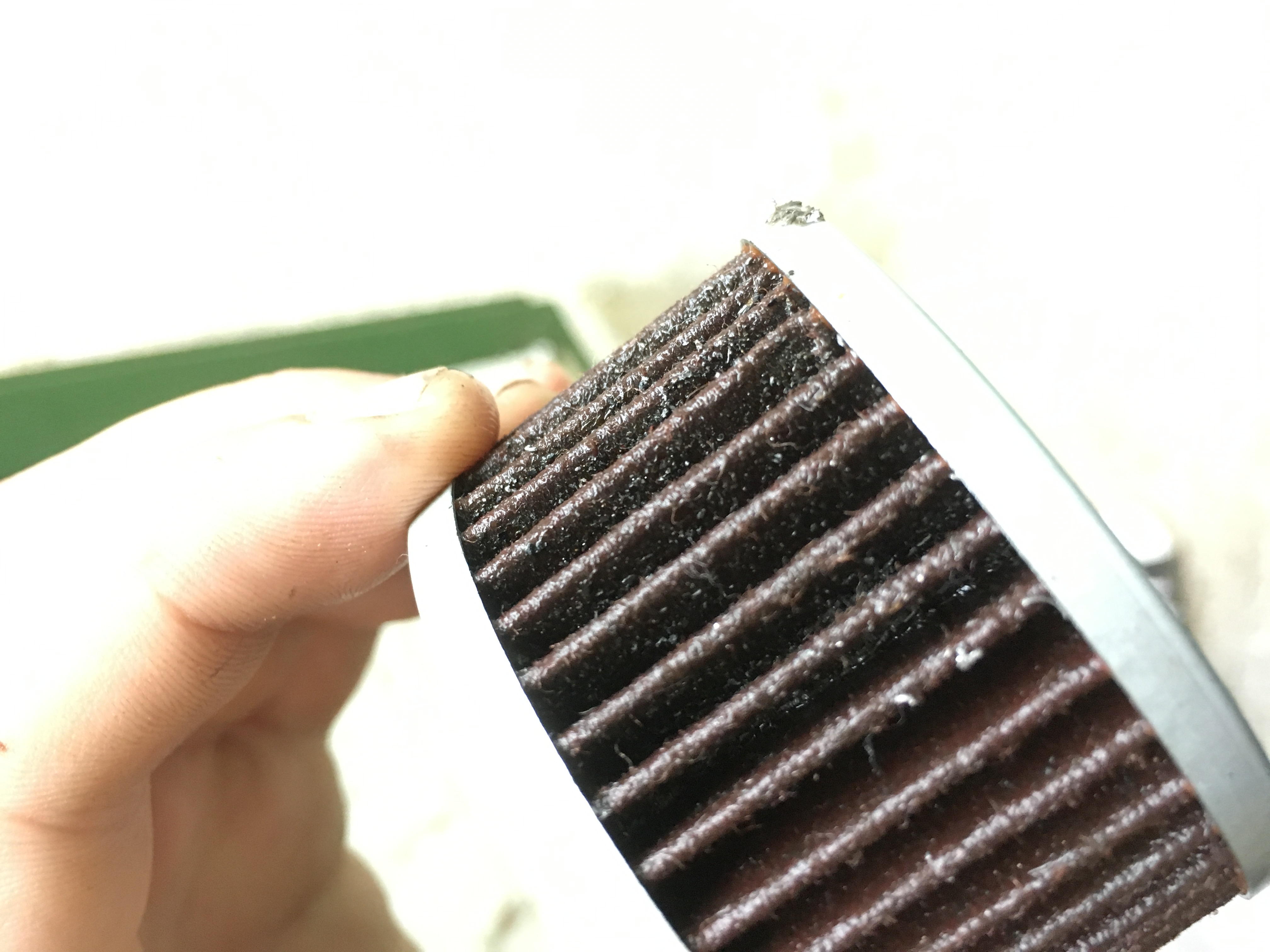

Re: Hliníkové piliny na olejovom filtri
Tak som sa konečne odhodlal a pustil som sa do výmeny oleja. Narazil som na jednu vec a to piliny na olejovom filtri, pravdepodobne hliníkové. Nebola to že kde tu pilinka, ale zdalo sa mi, že ich tam bolo dosť, možno až príliš moc. Foto sem nedávam, pretože to nie je vôbec vidno na nej. Čo myslíte, môže byť chytené uloženie vačky?Neboli to veľké piliny, skôr také jemné. Cez sitko na hrubé nečistoty prejdú. Prvýkrát som menil olej na mojom tátošovi, takže neviem, ako dlho tam bol starý olej, resp. koľko mal najazdené. Podľa predpokladu a nájazdu KM za posledné tri roky motorka najazdila zhruba 2 000 - 3 000 km, predošlí majiteľ si nepamätal kedy menil olej, ale vedel, že menil, lebo mi dával aj zbytok nového oleja čo mu zostalo vo flaške.

Ak sa mi to podarí lepšie odfotiť, tak to sem hodím. Moto má na tachometri 79 000 km, ide ako hodinky, len ma dosť vyplašili tie piliny. Mimochodom, nemôže to byť spôsobené aj tým, že na vypúšťaku nemám magnet? Či sú tie piliny hliníkové alebo oceľové, krk za to nedám.. Tie pilinky sú ozaj malé. zbadal som ich iba pre to, že som skúmal ako vyzerá filter po jednom cykli oleja, lebo podľa manuálu sa mení každých 12t km. Ináč motorka ide ako čert.

Mimochodom,len pre predstavu..su to take piliny ako z brusenia pilnikom. Ziadne natocene spony. Zavit na vypustaku opravovany nebol. Napada mi asi jedine ta vacka.

Freewind XF650, URCITE nema vhodny interval vymeny 12000km na filter oleja!!! Nech Ta to ani nenapadne takto robit
Piliny mozu byz zvrchu (vacka+vahadla), zospodu (klukovka, ojnica...)
Skontroluj aj napinak rozvodovej retiazky - na fore je o tomto ukone kopu informacii.

Snáď sa to dobre zobrazi. Tych pilín tam je dost a čo je horsie,bola tam aj jedna natočená špona.je to hlinik,na magnet to nereagovalo.asi budem musieť zhodiť dekel hlavy..

K veci: ten stav pilin v motore a spona, nie je dobry znak.
Prva moznost: neries a jazdi... uvidis co bude.
Druha moznost: daj to pozriet nech moto este dlho jazdi.

Po tejto skúsenosti budem meniť každú výmenu oleja aj filter. Skúsim najazdiť aspoň 1000km a pozriem filter. Ak sa budú piliny vyskytovať,zhodím hlavu.
