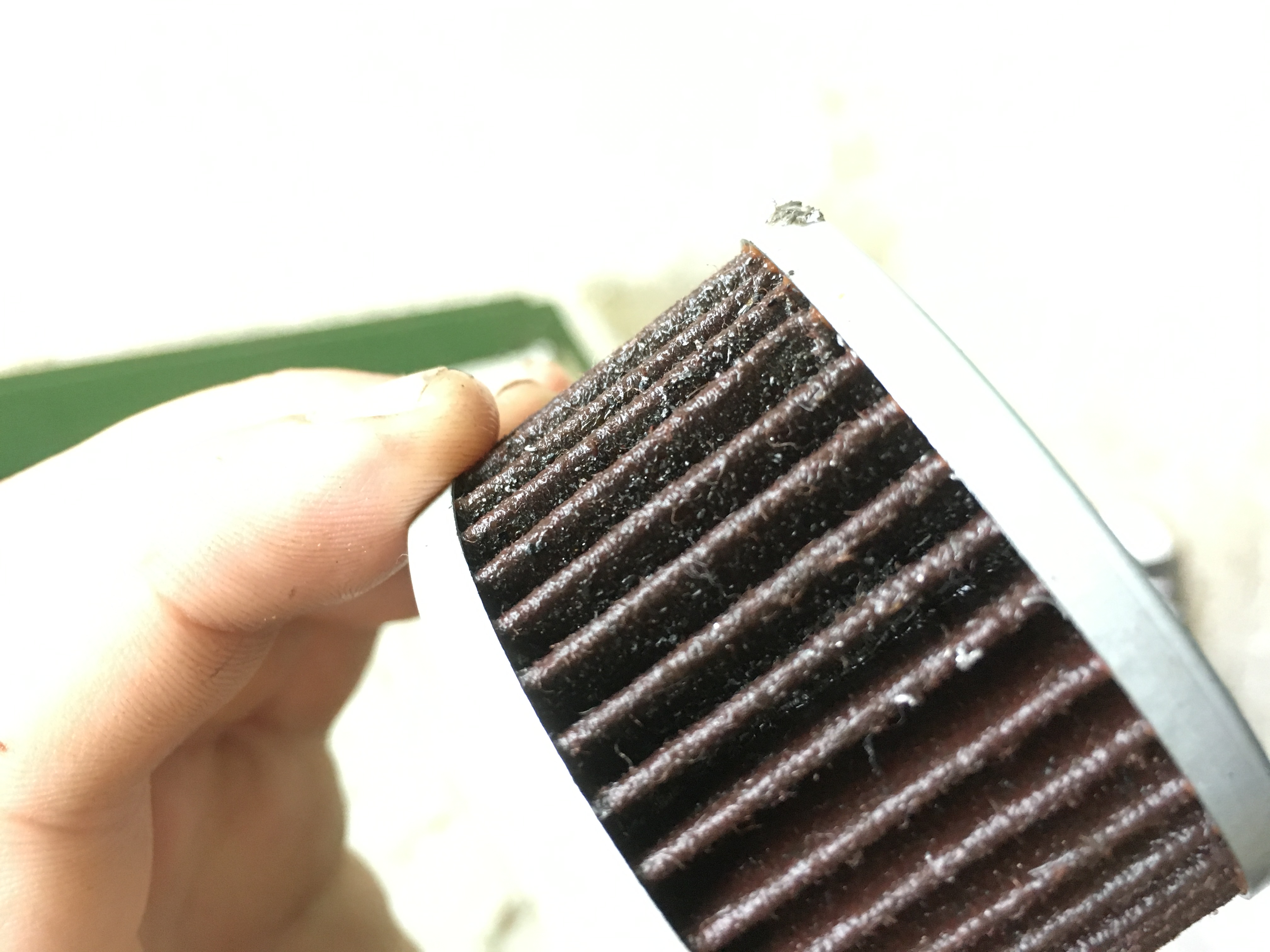

Tak som sa konečne odhodlal a pustil som sa do výmeny oleja. Narazil som na jednu vec a to piliny na olejovom filtri, pravdepodobne hliníkové. Nebola to že kde tu pilinka, ale zdalo sa mi, že ich tam bolo dosť, možno až príliš moc. Foto sem nedávam, pretože to nie je vôbec vidno na nej. Čo myslíte, môže byť chytené uloženie vačky?Neboli to veľké piliny, skôr také jemné. Cez sitko na hrubé nečistoty prejdú. Prvýkrát som menil olej na mojom tátošovi, takže neviem, ako dlho tam bol starý olej, resp. koľko mal najazdené. Podľa predpokladu a nájazdu KM za posledné tri roky motorka najazdila zhruba 2 000 - 3 000 km, predošlí majiteľ si nepamätal kedy menil olej, ale vedel, že menil, lebo mi dával aj zbytok nového oleja čo mu zostalo vo flaške.

Daj novy olej prevez sa par desiatok km a pozri sa na to.
Pri normalnej starostlivosti a jazde nie je problem pre ten motor silno cez 100.000 km....

Ak sa mi to podarí lepšie odfotiť, tak to sem hodím. Moto má na tachometri 79 000 km, ide ako hodinky, len ma dosť vyplašili tie piliny. Mimochodom, nemôže to byť spôsobené aj tým, že na vypúšťaku nemám magnet? Či sú tie piliny hliníkové alebo oceľové, krk za to nedám.. Tie pilinky sú ozaj malé. zbadal som ich iba pre to, že som skúmal ako vyzerá filter po jednom cykli oleja, lebo podľa manuálu sa mení každých 12t km. Ináč motorka ide ako čert.

Mimochodom,len pre predstavu..su to take piliny ako z brusenia pilnikom. Ziadne natocene spony. Zavit na vypustaku opravovany nebol. Napada mi asi jedine ta vacka.

[quote=Rastislav11 post_id=20297 time=1528229684 user_id=1590]
[/quote]
Freewind XF650, URCITE nema vhodny interval vymeny 12000km na filter oleja!!! Nech Ta to ani nenapadne takto robit
Piliny mozu byz zvrchu (vacka+vahadla), zospodu (klukovka, ojnica...)
Skontroluj aj napinak rozvodovej retiazky - na fore je o tomto ukone kopu informacii.
[/quote]

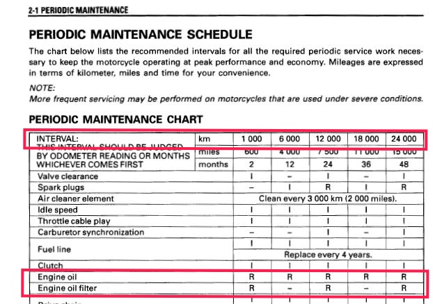

Rasťo, v manuálu snad nekecají.kanko00 píše: stř 06. čer 2018 9:28:42
Freewind XF650, URCITE nema vhodny interval vymeny 12000km na filter oleja!!! Nech Ta to ani nenapadne takto robit![]()
Rastislav11
- Příspěvky: 21
- Registrován: úte 28. lis 2017 22:05:29
Re: Motorový olej Valvoline
No však ztadiaľto som to čerpal,že každých 12t km. Mám presne túto stranu z manualu vytlačenú a píšem si stav km pri každom riadku,kedy som činnosť vykonával. Ozaj k tým pilinám. Ako je prepojená prevodovka s olej. okruhom? Mazaná je motorovým olejom,čiže tie piliny môžu pochádzať aj z prevodovky?

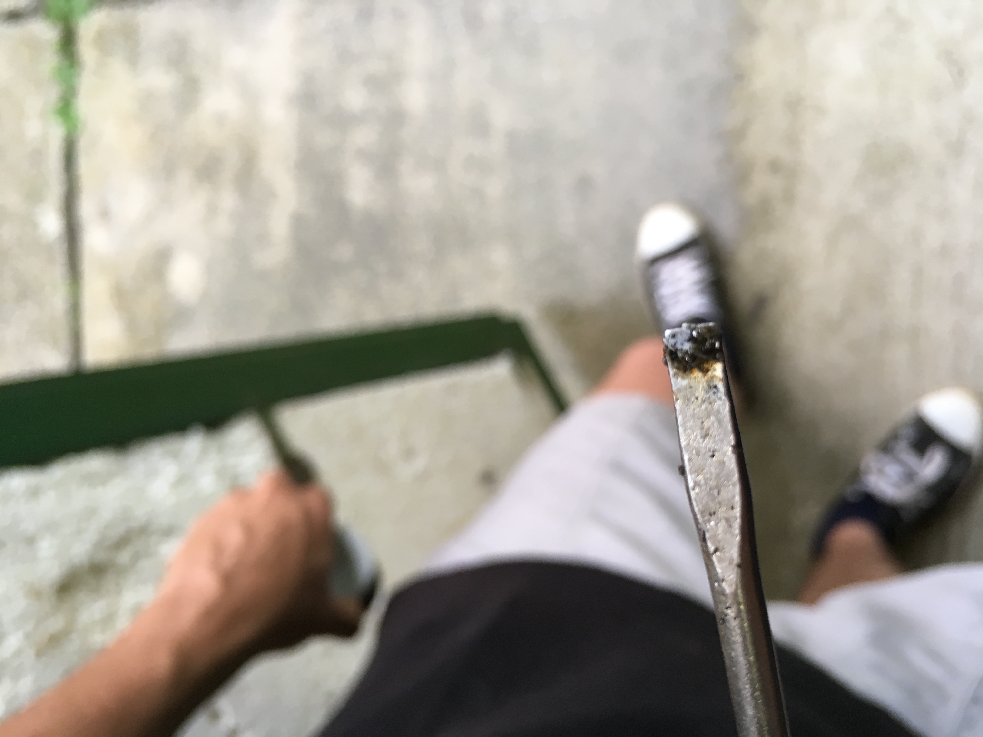

Snáď sa to dobre zobrazi. Tych pilín tam je dost a čo je horsie,bola tam aj jedna natočená špona.je to hlinik,na magnet to nereagovalo.asi budem musieť zhodiť dekel hlavy..

Libor, manual si este ako tak pametam
Napisal som a myslel skor to, ze je nevhodne menit olej a nevymenit vzdy aj filter.
Mne je naozaj luto, ze tieto poctivo a kvalitne postavene a vyrobene, skoro "neznicitelne" motorky, zomieraju na setrenie 4€.....
Napriklad Radkov Wetracik ma vela-vela km a jazdi ako novy....
XSarkanX urobil 100 tisic km, ci kolko v naozaj hard off road, a moto a motor je OK.
K veci: ten stav pilin v motore a spona, nie je dobry znak.
Prva moznost: neries a jazdi... uvidis co bude.
Druha moznost: daj to pozriet nech moto este dlho jazdi.
