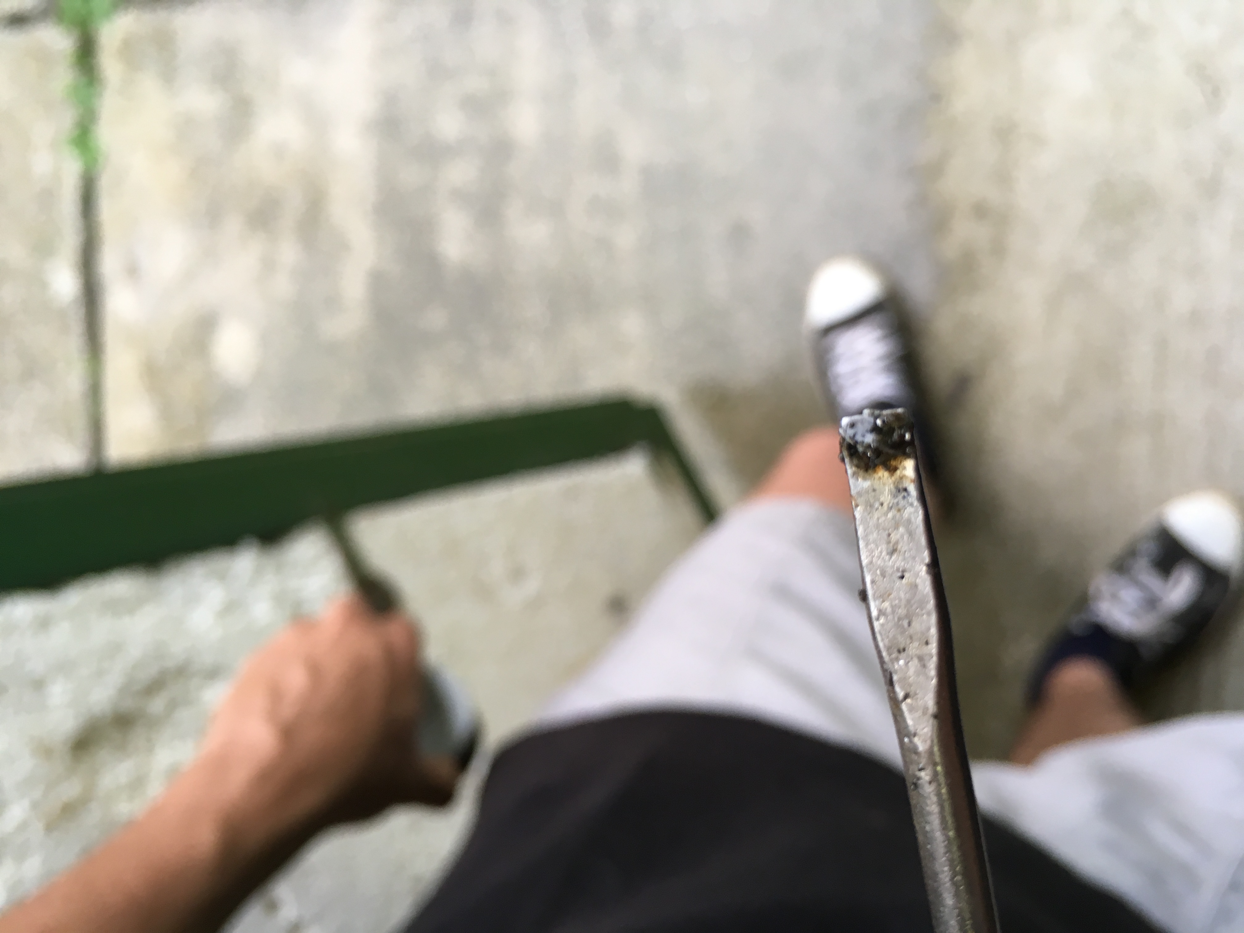

Re: Motorový olej Valvoline
Snáď sa to dobre zobrazi. Tych pilín tam je dost a čo je horsie,bola tam aj jedna natočená špona.je to hlinik,na magnet to nereagovalo.asi budem musieť zhodiť dekel hlavy..

Libor, manual si este ako tak pametam ![Úsměv :-)](./images/smilies/icon_e_smile.gif)
Napisal som a myslel skor to, ze je nevhodne menit olej a nevymenit vzdy aj filter.
Mne je naozaj luto, ze tieto poctivo a kvalitne postavene a vyrobene, skoro "neznicitelne" motorky, zomieraju na setrenie 4€.....
Napriklad Radkov Wetracik ma vela-vela km a jazdi ako novy....
XSarkanX urobil 100 tisic km, ci kolko v naozaj hard off road, a moto a motor je OK.
K veci: ten stav pilin v motore a spona, nie je dobry znak.
Prva moznost: neries a jazdi... uvidis co bude.
Druha moznost: daj to pozriet nech moto este dlho jazdi.
