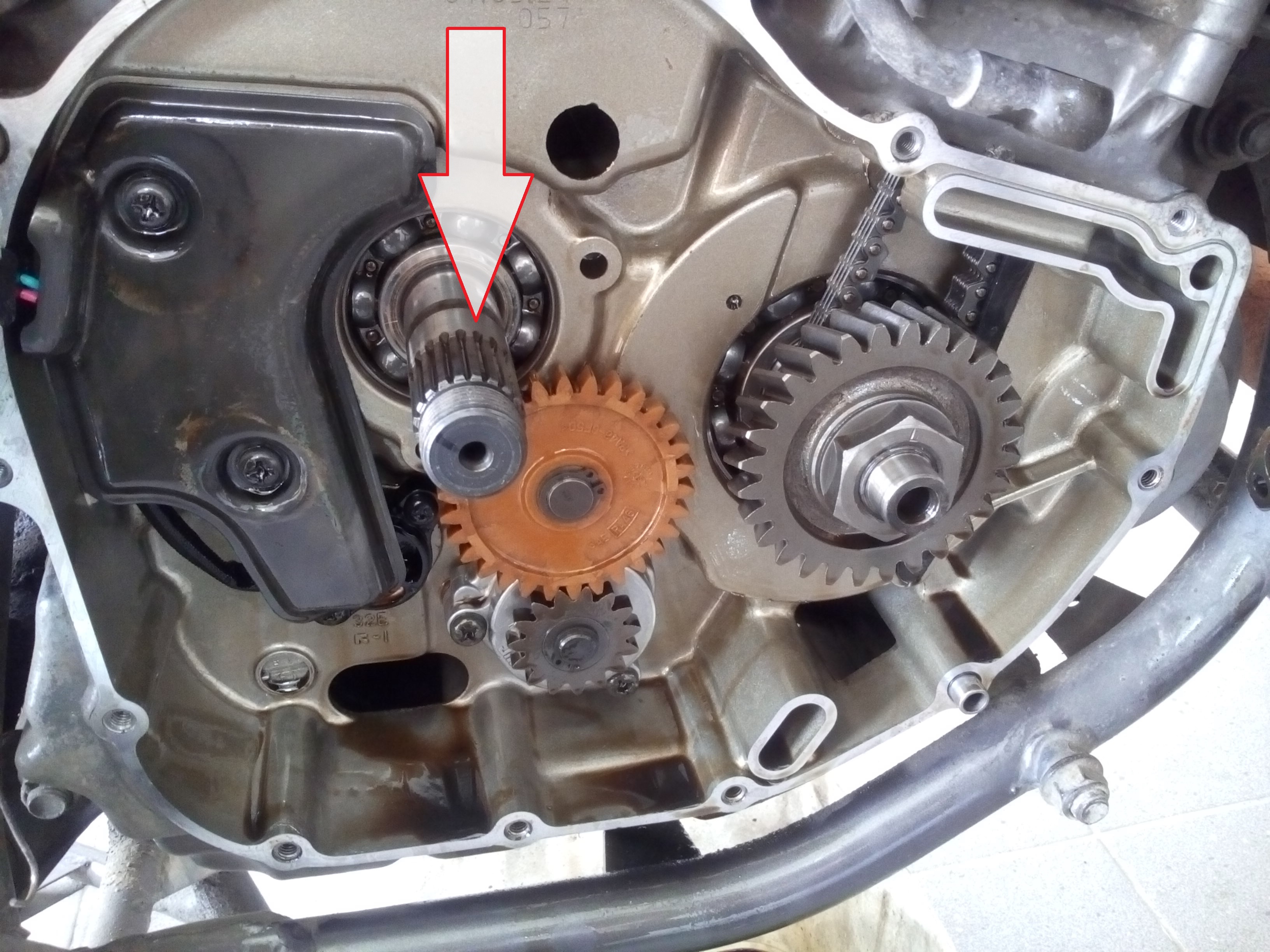

Tak spojka rozdělaná..
Zjistil jsem vůli spojkovýho koše, viz video. Uvnitř byly nejspíš hliníkové pilinky.. Myslím že pocházejí od těch 3 čepů, kterými to drží dohromady. Ale myslím si, že to není zdroj toho neklidu a rachotu. Nebo jo?
A pak maličkou, ale citelnou radiální i axiální vůli na hřídeli z převodovky viz obrázek. Ovšem dle mého názoru není taková, aby způsobovala dané symptomy.. Takže vlastně pořád nevím :( :cry:
EDIT: Včera jsem ještě zkusil tu převodovkovou hřídel a za studena nemá žádnou vůli!
https://youtu.be/Cp-arv_mVak

Já teda tipuju ten spolkový kos
Re: Špatná spojka, převodovka?
No ptal jsem se borce kde nakupuju díly, mají tam i servis, a říkal že se s tím už jednou setkal na Stromkovi, kde taky měl ten koš podobnou vůli. Tak objednali nový za 10tis. a ten tu vůli téměř totožnou.. :lol: Takže jsem se rozhodl z toho nedělat velký závěry. Jestli někdo bude měnit spojku, nebo to bude mít rozdělané, může přispět do pléna se zkušenností ;)
