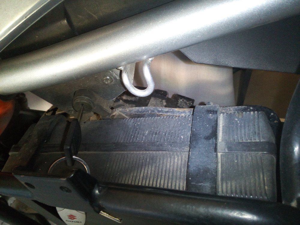

To je pravda,vyřešil jsem to boční schránkou na nářadí v nosiči bočních kufrů.Pomocí táhla ji zamykám zámkem na sedlo.Mám v ní montpáky z pionýra,klíče na kola,sadu imbusů,šroubováků,pár základních bočních klíčů a dokonce i kompresor.Duši,lékárnu,svíčky a žárovky mám pod sedlem. ;)

Byla by fotka té schránky? Konkrétně systém toho zamykání. Dík.

Ano,svíčky vozím...ale nikdy jsem je nepotřeboval :oops:
Přikládám fotky zamykání schránky :

Tak to máš hodně dobře vymyšlené.
