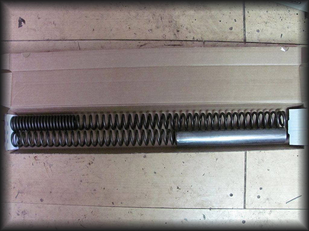

Tak mi dnes dorazily pružiny, nakonec jsem vzal Wirth-Federn a trošku překvápko. Pružina je dlouhá akorát, nic se řezat nebude.

Milánek: řekl bych že tvoje jsou asi taky v pohodě, jen jinej výrobce. Nevím.
A otázka čistě teoretická, hustějším vinutím dolů nebo nahoru ?? Co jsem koukal do vláken kde se to řeší, tak to nějak nemá výsledek.

hustsi dolu ! je mekci a tak se vic hejbe - je blbost aby se tahala v kluzaku nejdriv cela pruzina a az nahore to pruzilo nejdrivKulich píše:Milánek: řekl bych že tvoje jsou asi taky v pohodě, jen jinej výrobce. Nevím.
Re: Progresivní pruziny
Tak jako zní to logicky. Přišlo mi taky nějak lepší hustším dolů, vláken na toto téma na netu pár je ,nicméně návod na instalaci na stránkách výrobce říká asi něco jiného.Milanek píše:hustsi dolu ! je mekci a tak se vic hejbe - je blbost aby se tahala v kluzaku nejdriv cela pruzina a az nahore to pruzilo nejdrivKulich píše:Milánek: řekl bych že tvoje jsou asi taky v pohodě, jen jinej výrobce. Nevím.
Teda jestli jsem to dobře přelouskal,což netvrdím. Je to druhá stránka bod tři.
http://www.wirth-federn.de/gridfs/file/ ... 1bb78d3ebe
