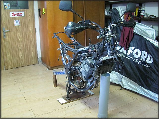

Toto fakt nechapem..... :shock: :shock: :shock:
Takto "vyvozif" motorku!!!! Vsade na nej bordel, spina a technicky sa niekomu rozpadavala pod zadkom.

Však taky doufám, že se mi teď za péči pěkně odmění ! :D

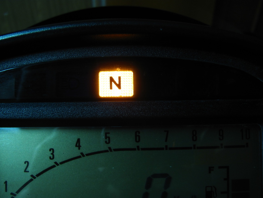

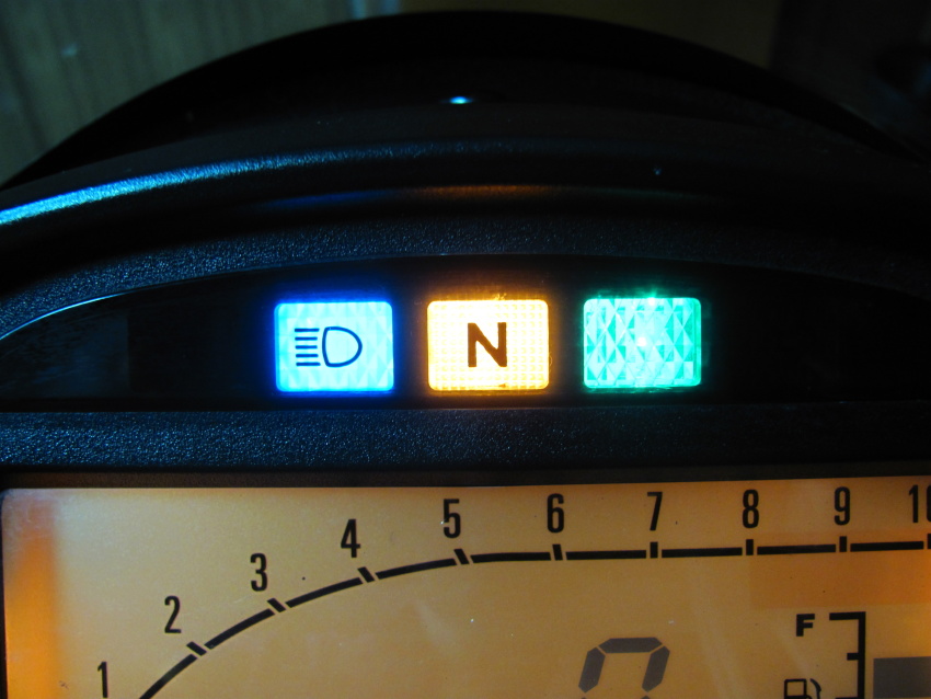

Trošku jsem si pohrál s kontrolkama. Namalovat symbol světla jsem si netroufl, to by asi nedopadlo... :lol:

Pekne!

Díky,škoda že není volná ještě aspoň jedna pozice. Taková kontrolka dobíjení nebo mazání by mi nevadila...

No, letos jsem najel kousek přes 6000 km a Wind mě přesvědčil že je přesně to co mi vyhovuje, takže jinam nekoukám. Dodržím tedy slib , že u mne bude rozhodně dýl než jeden rok a tak si zaslouží něco investic. Brzdy,tlumiče,běžná údržba. A hlavně jsem taky potřeboval vyměnit airbox, (díky Milánku ), byl u něho ulomený nálitek na hadici z motoru a blilo to všude okolo. Na jaře jsem to lepil, ale moc to nechytlo a tak jsem se vydal cestou zánovního airboxu a výměna znamená rozebrat motorku.
