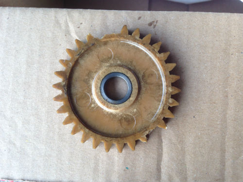

Zbýňo, měl jsi pravdu, dnes jsem se podíval pod výpustný šroub a to sítko je na kaši... Zatím mám sundanou spojku a to plastové bezzubé kolo.
Dost jsem se vytočil, protože jsem už začínal věřit teorii o blbé souhře náhod, která mi zničila motor.
Takže mám velkou prosbu, co mám tedy dělat. Kontaktovat servisáka a sdělit mu okolnosti nebo dát motor rovnou někam na napsání posudku a bez varování ho soudit, mám vůbec šanci (je to již víc než měsíc)
a další dotaz, pokud to budu spravovat, zvažuji nahradit to plastové kolo od čerpadla za kovové.. Vadilo by to něčemu?
Moc děkuji kluci.
Připojuji slíbené fotografie...

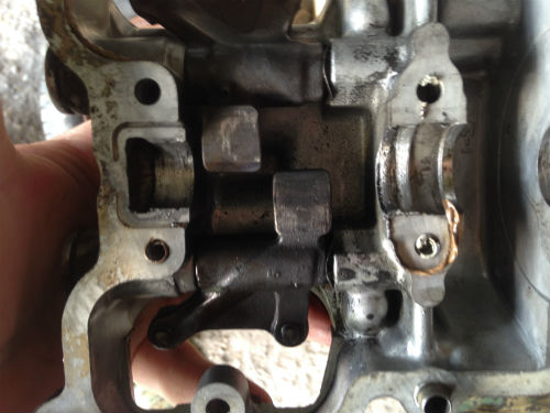

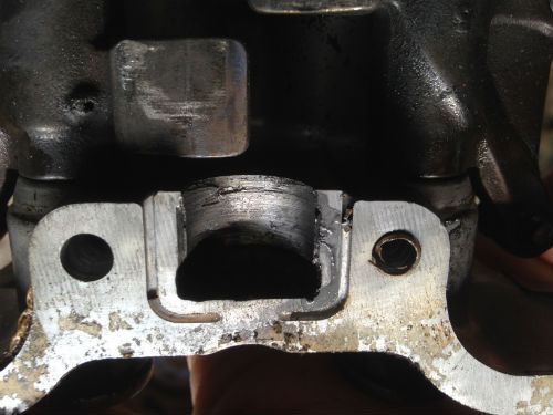

- Rimmerak
- Příspěvky: 870
Re: Broušení ventilových ploch
Tyjo, pěkně rozpatlaný ty uložení v hlavě ! To se tavilo úplně na sucho.

Závada: při opravě závitu proťal síto. Čerpadlo si násálo šponu a zadřelo se. Dále se zadřela hřídel v hlavě. Válec a píst přežil.
