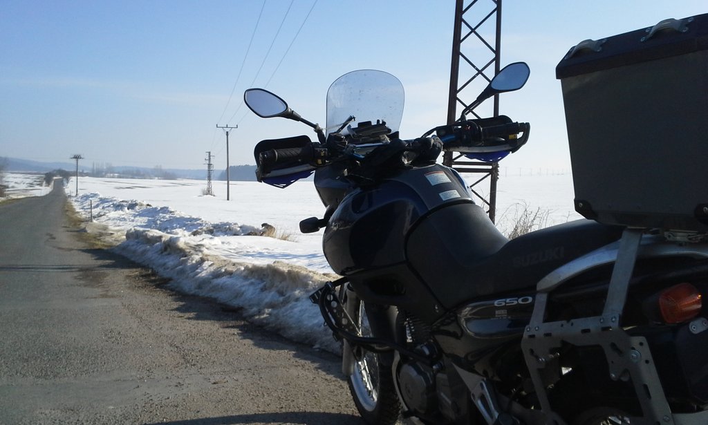

ja taky zahájil sezónu !:-) i když to ještě na silnici vyžaduje extremni ostrazitost :-/ start po 3 mes vcelku hladky - PRI a napoctvrty blafala - překvapila mně tichost chodu :-D , benzinu po ctvrt roce znatelně ubyla hořlavost !!! :-// nedržel volnoběh a po větším přidání to bylo tupy - naštěstí sem měl rezervu a po 30km dal plnou - a pohoda ,ponaučení : po zimě vždycky nejdřív čerstvej benzin a az pak se hrabat v motorce :-)
