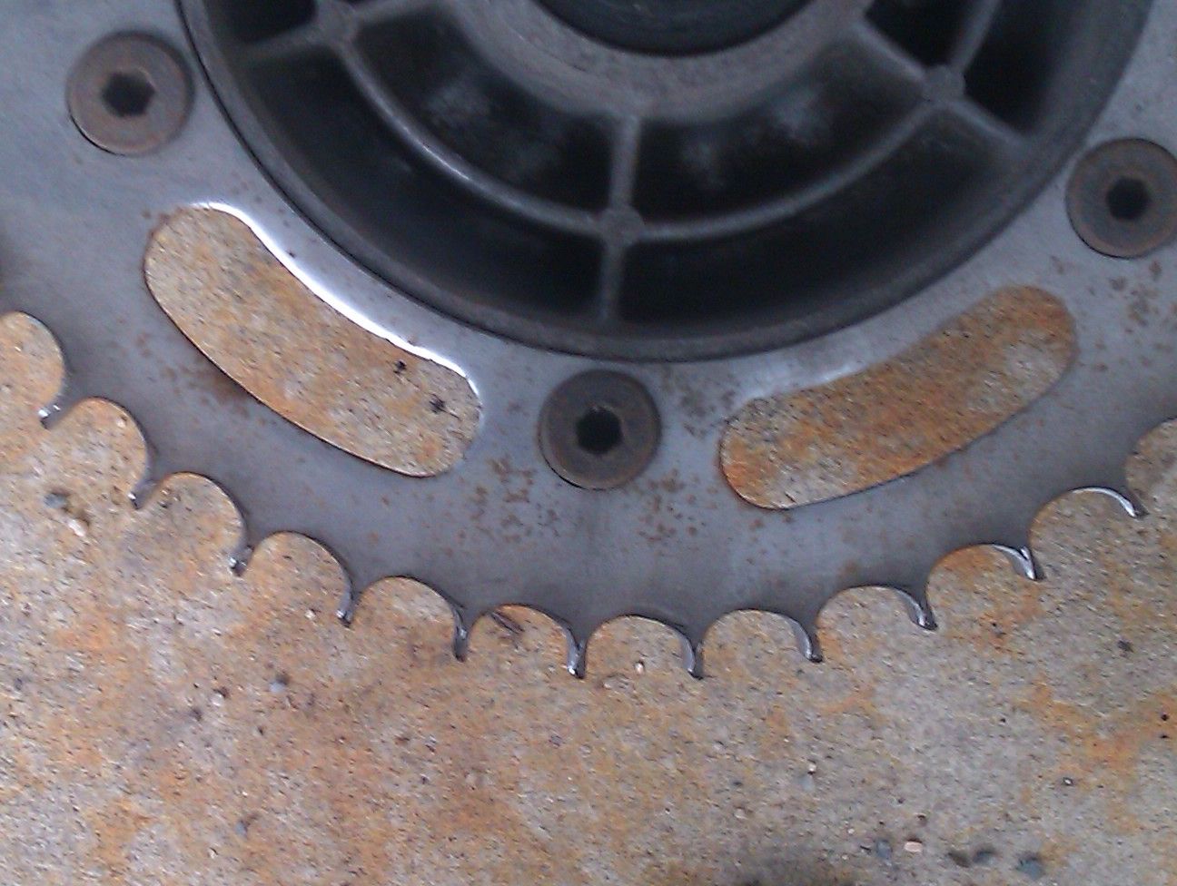

Bral sem od nich celou sadu.Řetěz ČZ ten ok.Takto vypadá rozeta(sejně i malý kolečko)zhruba po 17000 jenom silnice.
Re: Rozeta + řetěz
Ale to mi nepřijde tak špatný, je to pravidelné bez zahnutých zubů. Výška se se také nesnižovala, a zuby nejsou vytažené jen na jednu stranu. To by ukazovalo na měkčí matroš, ale nic jiného.
