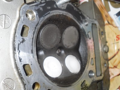

Chápu že takto bílé ventily způsobuje dlouhodobě chudá směs, ale proč to nešlo poznat i na svíčkách ?
Freewinda mám od podzimu, najel jsem jen pár km, co se týká střílení do laufu tak jen po zavření a jen za studena než se motor ohřál...pak už jen vyjímečně. Výfuk mám origo, ikdyž jej pravděpodobně někdo předemnou né přímo kuchal, ale asi ho poléčil metodou dlooouhého vrtáku
Takže, jak je možné že svíčky sou relativně barvově ok, ale ventily tak bílé ? Je to fakt dlouhodobým jezděním na chudo ?
