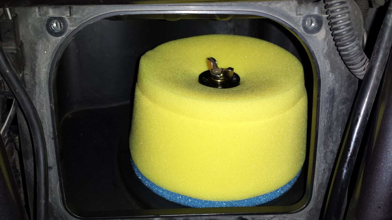

Tak nový filter nasadený, prekvapený som bol, že bol aj mastný takže bez babračky :)
A musím sa pochváliť čo som tam mal dočasne dva dni...homemade filter :)
Re: Vzduchový filter
Pekne....
Potom nezabudni obcas jemne oprat vo vode so saponatom. Nechat uschnut a potom impregnovat olejom na to urcenym...
