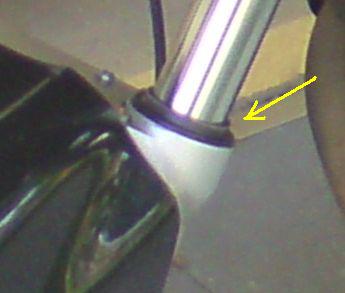

Nevíte někdo označení tý prachovky?
Tečou mi tlumiče, chci vyměnit gufero, ale nad ním je zřejmě ještě nějaká prachovka, nebo jak to vlastně je?
Díky.

Prachovka je vidět ta je zvrchu.Dej nový gufero a bude to dobrý.Pokud nemáš prachovku rosekanou tak není potřeba měnit.
Re: Přední vidla
Já mám prachovku steřelou..je vidět praskliny. Takže nevíte někdo kde sehnat? Nebo to číslo? :)

Už jsem asi našel, taky mám rozpraskanou ...
http://yshop.cz/produkt/Prachovka-vidli ... 7-14)--par
