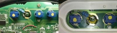

Zdravim Vas vsetkych,
tiez som obcas jazdil bez svetla kym sa nezotmelo a tak som sa nechal inspirovat a vyseldok posudte sami :)
posutp:
- na prazdnom mieste je cierna zaslepka, doporucujem vybrat a nahradit. ja som odrezal dva stvorceky z oranzoveho plastoveho obalu na CD
- zelena LED, zbrusena aby bol dobry rozptyl, odpor cca 500Ohm, ja som dal dva 1k paralelne bo som nic ine po ruke nemal
- na plosaku su cislami 6,7,8 oznacene volne nevyuzite piny na konektore a cesty k ledke, cize nutny prepoj
- do konektora som nacvakol kablik na pin 8 a druhy koniec do svetla, kablik cca 20cm
- za pol hodiny nie je co robit :) nakreslit reflektor na sklicka som zabudol. tak mozno nabuduce ked to zasa rozhodim
vysledok je v pohode nie?
detail plosaku
detail plosaku

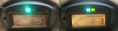

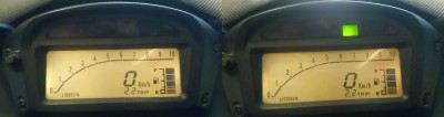

bez neutralu
bez neutralu
s neutralom
s neutralom
Re: nesvítící kontrolka světel
Nevypadá to špatně :)
