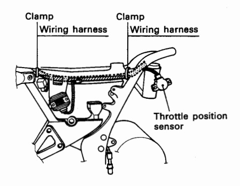

nevie niekto ci ma vetrak nejaky senzor na poziciu plynu? Na strane 7-12 som nasiel nieco vid obrazok ale netusim co to je.
Pripadne nejaky napad od kade by bolo mozne snimat ci je plyn v spodnej (min) polohe?

Jo, má. Je to přesně ten Throttle position sensor Snímač pro zapalování, pro úpravu předstihu. Něco jako snímač zatížení motoru.
Klasicky to bývá potenciometr, takže polohu bys zjistil klasicky Ohmetrem.

to viem ze "Throttle position senzor" je senzor pozicie plynu. Ale kde ho najdem, nejako som z toho obrazku mimo.Dave842 píše:Jo, má. Je to přesně ten Throttle position sensor Snímač pro zapalování, pro úpravu předstihu. Něco jako snímač zatížení motoru.
Ale skor som myslel, ci by som vedel niekde namontovat snimac, alebo sa napojit na nejaky snimac aby som vedel kedy uberem plyn
na minimum.

Když pustíš plyn tak se ti zarazí o šroub volnoběhu.V ten moment máš plyn na minimum.Je tam sice napsáno senzor plynu,ale je to senzor pozice klapek v karburátoru.Asi to má souvislost s magnetickým ventilem.V německým manuálu to je "Drosselklappenpositions-sensors" a na mašině je na pravé straně karburátoru.

Snímač pozice plynu, resp. senzor úhlu natočení klapek karburátorů je a musí být součástí elektroinstalace Freewinda.. Je to možná k podivu, ale jeho signál zpracovává jednotka CDI, která má na starost zapalování.. Předstih zapalování určuje míru využití spalovacího prostoru a tím ovlivňuje celkovou efektivitu spalování.. Když zapálí dřív, využívá delší expanzní dráhu pístu a zapaluje samozřejmě i za o něco vyššího kompresního tlaku..
A teď důsledky.. Čtyřdobý jednoválec má velké prodlevy mezi zápaly, takže by se snadno mohl dostat do problémů např. ve velkém stoupání.. Dřív měly takové motocykly na úpravu předstihu a tedy i krátkodobého zvýšení především točivého momentu, speciální páčku.. Dnes to rozpozná CDI tak, že poloha plynu výrazně neodpovídá otáčkám motoru, zapalování tak zvýší předstih a na chvíli tak podpoří záběr motoru..
Proč se výkon zvýší jen krátkodobě? Zapalování blíže horní úvrati více namáhá klikový hřídel a zvýšený tlak ve válci hrozí detonančním spalováním.. U Freewinda ovšem detonance prakticky nehrozí, protože jeho zapalování je nastavené na spalování BA91, zatímco dnes všude tankujeme BA95 (vyšší oktanové číslo = vyšší odolnost vůči detonančnímu spalování)..

V pohodě.. Senzor natočení klapek je v podstatě potenciometr, jeho výstupem je napětí, ze kterého CDI pozná, v jaké pozici se klapky právě nacházejí a na základě toho určitým způsobem upravuje předstih.. Stejně tak upravují předstih aktuální otáčky.. Jde hlavně o to, že když vezmeš prudce za plyn, tak by jednoválec začal kuckat a nechtělo by se mu.. CDI to takhle rozpozná a na chvíli zvýší předstih.. Částečně to supluje akcelerační pumpičku, kterou motorky nemají..Vitouš píše:Yuri asi to máš naštudované a já ze sebe asi udělám blbce ale nechce se mě věřit že by karburátor větráku obsahoval nějaké čidlo polohy plynu které by dávalo povely CDI nebo jsem to možná nepochopil jak to myslíš.Kdyby měl lambda sondu...ale takhle???možná zaznamená mechanicky polohu ale nějakej signál pořád mě to hlava nebereyuri13 píše:Snímač pozice plynu, resp. senzor úhlu natočení klapek karburátorů je a musí být součástí elektroinstalace Freewinda.. Je to možná k podivu, ale jeho signál zpracovává jednotka CDI, která má na starost zapalování.. Předstih zapalování určuje míru využití spalovacího prostoru a tím ovlivňuje celkovou efektivitu spalování.. Když zapálí dřív, využívá delší expanzní dráhu pístu a zapaluje samozřejmě i za o něco vyššího kompresního tlaku..

Lambda sonda by Wětrákovi nepomohla, protože není možné řídit injekci paliva a tím pádem složení spalované směsi, změna předstihu by v takovém případě nic neovlivnila..
