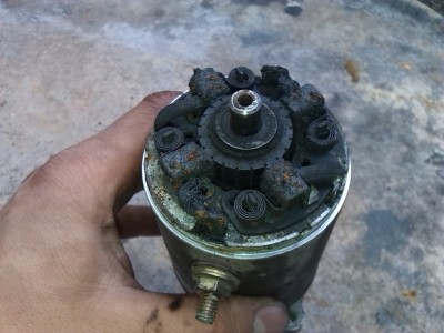

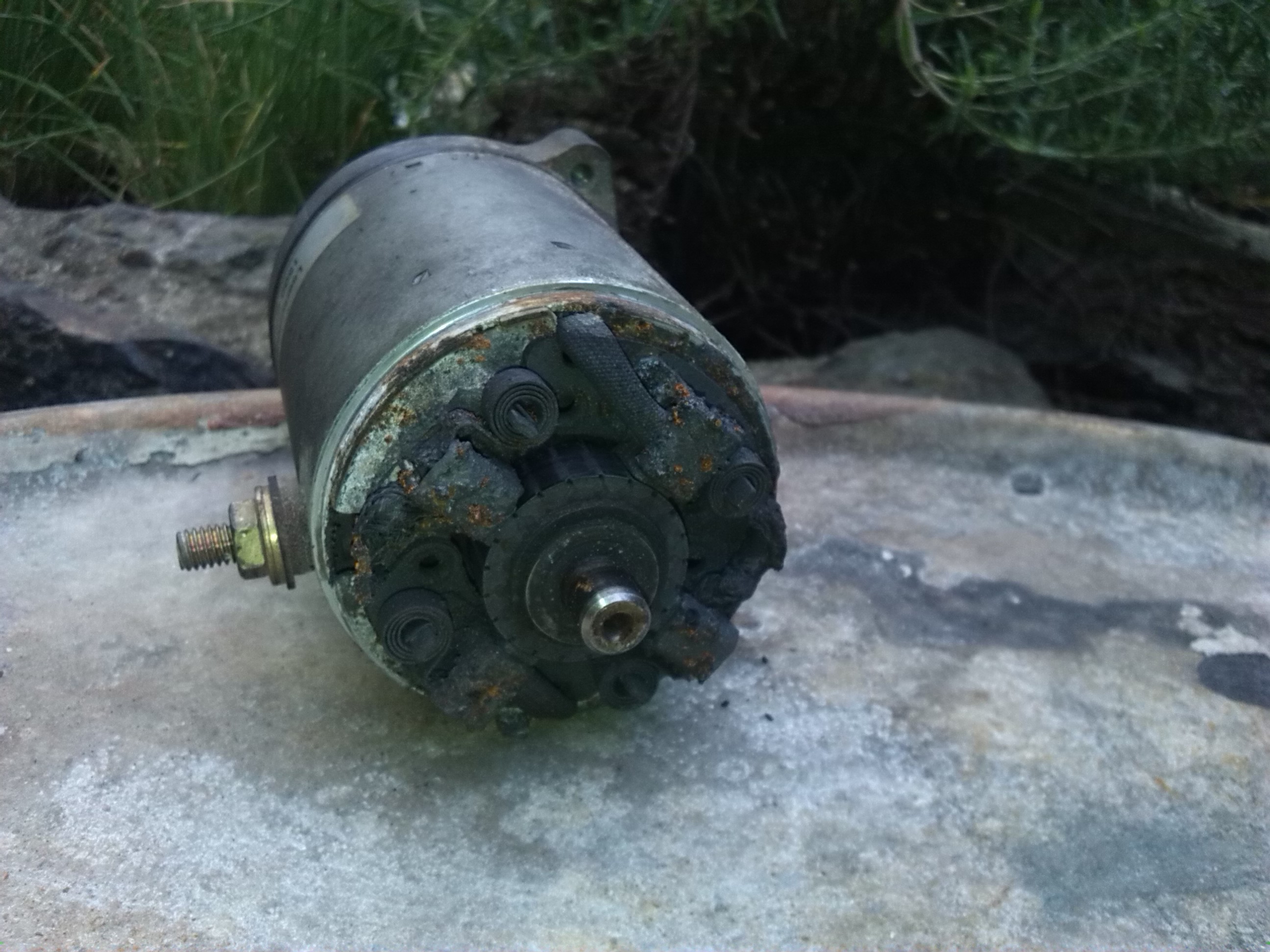

...stalo se mi to dneska. Ráno prostě chci startovat a nic, jen cvaklo relátko. Tak jsem to odpoledne rozebral a vypadalo to takhle:
Celý jsem to rozebral, vyndal uhlíky, opiloval je, vyčistil jsem to, složil jsem to zpátky a startuje parádně a tiše :-) Ušetřeno dle partsdepot.cz cca 17000kč !!! :shock: :shock:

Škoda, že jsi nevyfotil i po vyčištění. Jinak docela síla. :o
Re: Zadrhává se startér za studena
Na to už jsem neměl sil :( Byl jsem rád, že jsem to do večera složil, abych nemusel jet do práce ráno autem.
Každopádně teď jsem koukal na partsdepot a šlo by tohle všechno opravit výměnou tý sestavy co je na fotce - držák uhlíků, uhlíky (1220kč), pružinky přítlaku uhlíků (pokud by byly špatný nebo praskly při vyndavání) 90kč kus, 2x těsnění víčka startéru 70kč kus.
Takže vlastně kompletní repase cca do 2000 i s poštou za díly.
