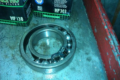

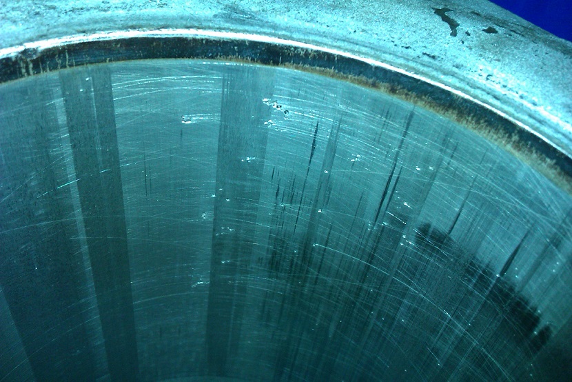

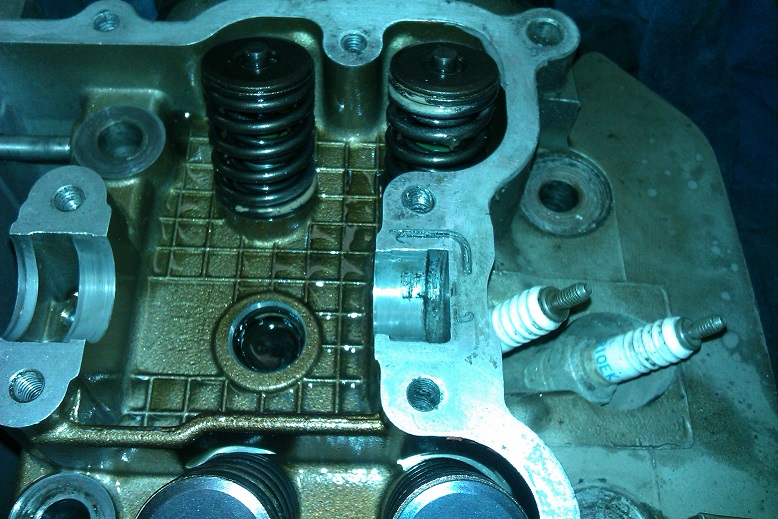

Tak Freewind má nový motor. To co jsem koupil byla docela paštika. Motor nebyl dobrý ani omylem, Pan prodávající to evidentně opravil tak aby se to dalo prodat, ne aby se na tom dalo jezdit. Odřený Nikasil ve válci asi od prasklého pístního kroužku, vyklepaná všechna ložiska kde z jednoho na klice vylítaly ty aretařní plíšky a kuličky se sesypali na jednu stranu (proto to začalo mlátit), vydřené uložení vačky, natržený rozvodový řětěz, rozsekané vodící lišty rozvodového řetězu, a napínák jako by tam nebyl (místo podivného šustění se teď ozývá takový ten normální rozvodový brukot). Stržený jeden šroub co drží hlavu válce (Kupodivu ostatní to udržely), prožraná jedna hadice ke karburítoru (teď je tam nová a starty se hodně zlepšily, až mě překvapilo že to teď chytá na první škrtnutí i absolutně za studena, líp než VTRko

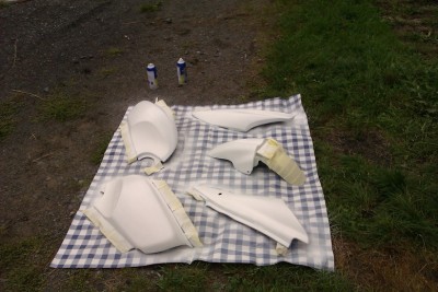

No a řekl jsem si že když už se opravuje freewind zevnitř tak to bude chtít změnu i zvenku a abych si zkusil jak bude vypadat v bílé, tak jsem koupil dvě pixly Plastidipu a sundal plasty. A ejhle podsedlový plast na levé straně je svařovaný a původní barva nebyla švestková modrá, ale stříbrná. Vzhledem k tomu co všechno jsem na Freewindowi udělal a ještě udělám tak jsem asi to nejlepší co ho za posledních pár majitelů potkalo. Asi si ho taky chvíli nechám, když už v něm mám kolem 70ti tisíc.
