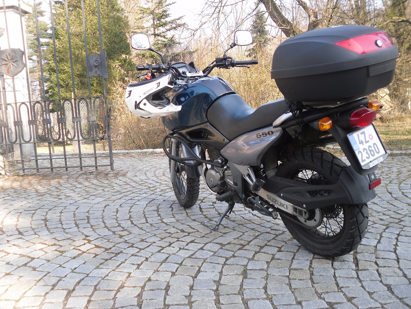

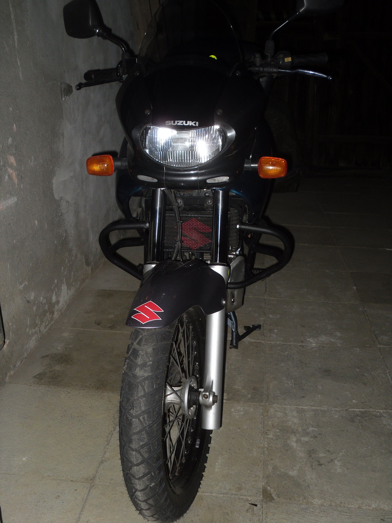

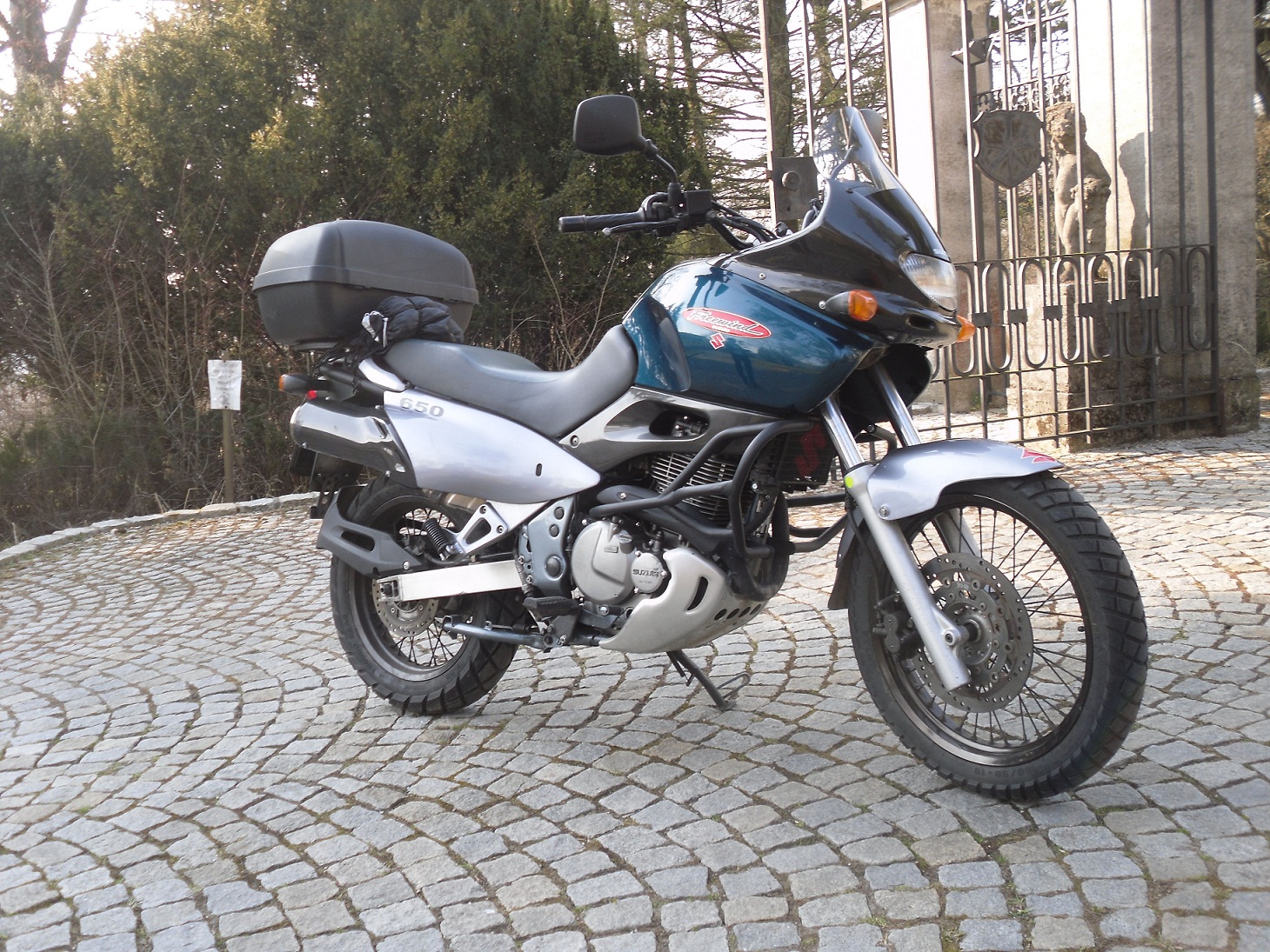

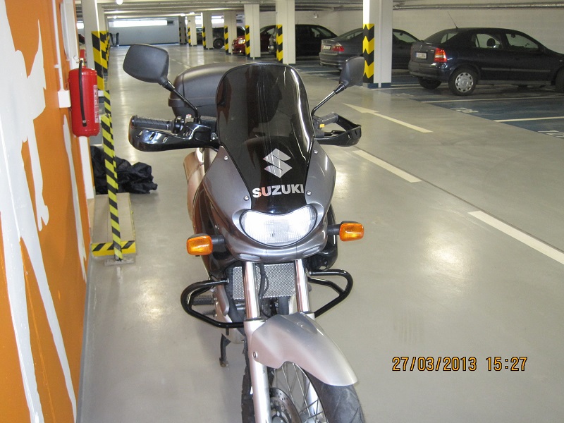

Tak padáky od Rimmeráka namontovaný a moc wětráčkovi sluší,díky Rimme a přidávám nějakou tu fotečku

no sluší mu to viděl jsem ho u Vlasty. ![Úsměv :)](./images/smilies/icon_e_smile.gif)

tvojí soukromou garáž jen tiše závidím
ten prrrroooooooooostor ![Smějící se :lol:](./images/smilies/icon_lol.gif)

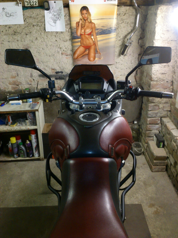

Připravte se, brzy sem hodím fotky speciálů od Rimmeraka.. Sice jsem se ho naotravoval, ale výsledek je parádní! Aktuálně jsou v lakovně a jdou do matného komaxitu, sice se matt bude opravovat hůř než lesk, ale rámy v ňom vypadají luxusně!
Navíc jsem si tam dovolil ještě pár drobných vychytávek, jak bude foto házím to sem.. Rimmeraku, všechna čest! ![Uber Geek :ugeek:](./images/smilies/icon_e_ugeek.gif)

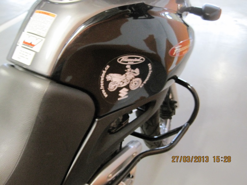

Toto je foto z posledného zrazu v Novej Bani. Pozná niekto, kto to vyrobil? Podla mna, jeden z najkrajsich padakov co som na Freewinde videl. Vedel by to niekto prípadne vyrobit? Mam asi 20 detailných fotiek. Dik.

A proč se nezeptáš přímo majitele, kde k nim přišelDivoch píše:Toto je foto z posledného zrazu v Novej Bani. Pozná niekto, kto to vyrobil? Podla mna, jeden z najkrajsich padakov co som na Freewinde videl. Vedel by to niekto prípadne vyrobit? Mam asi 20 detailných fotiek. Dik.

Majitela som sa samozrejme pytal, ale ten Freewinda kupil uz s padakmi a nevie odkial su.

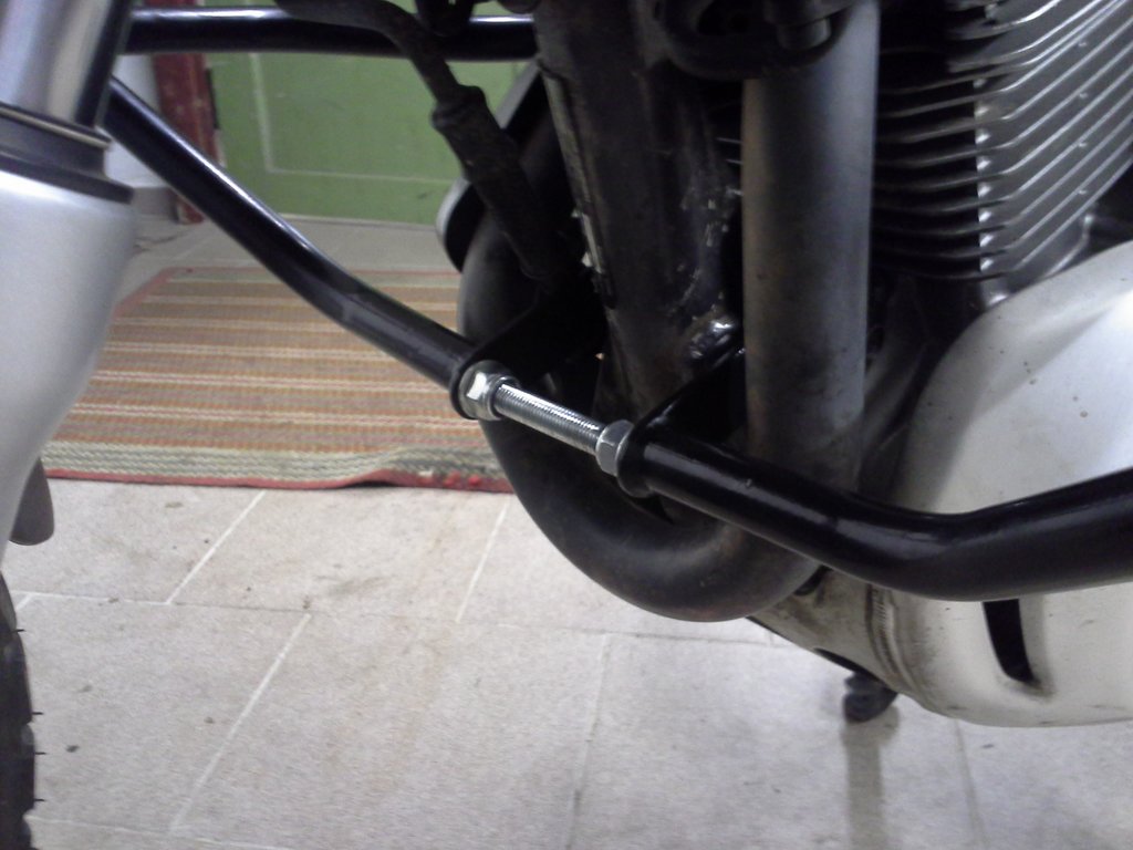

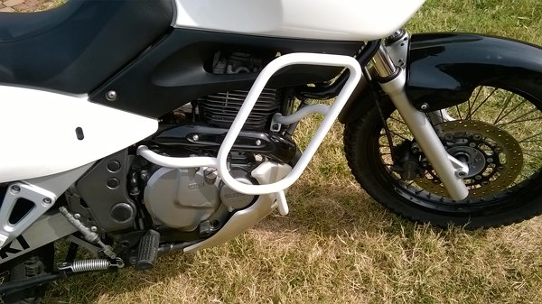

dneska sem si taky namontoval padaky od kolegy rimmeraka a musim rict ze za ty prachy super - dovolil jsme si je ale lehce vylepsit ty dolni patky jsou dost dlouhy - aby se nestavalo ze budou dole pruzit = praskat a při jednom se dost brutalne zvýšila tuhost
myslim ze kus zavitovky a dve matky ma doma kazdej a 12ka zavitnik se da v nejhorsim vysomrovat u souseda ![Úsměv :-)](./images/smilies/icon_e_smile.gif)

Dobrej nápad
Mě teda ze zkušennosti (asi 4 pády motorky) se ohly pouze "packy" nahoře u chladiče. Jednu stranu rámu mám jakoby přihnutou k motorce ![Velmi šťastný :D](./images/smilies/icon_e_biggrin.gif)

Přesně tak, ohne se to spíš nahoře (ten držák pod chladič), který jsem postupně zesiloval a zesiloval do aktuální verze. Spojení spodní části je ale taky dobrý nápad ![Úsměv :-)](./images/smilies/icon_e_smile.gif)
Po posledním pádu asi v 40kmh na asfalt, kdy šla motorka tvrdě na zem a asi 20 metrů se klouzala se o kousek ohnul držák pod chladič a padák se asi o 1,5mm ubrousil, ale jinak se nic nestalo. Obroušený místo na padáku jsem dovařil, přetřel barvou, držák pod chladič jsem srovnal a je opraveno. Motorce se jinak téměř nic nestalo (odřené závažíčko, kufr, trošku zadní část kyvky.
