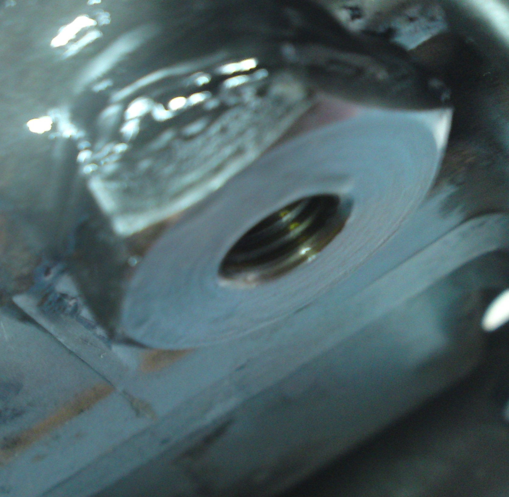

Měl jsem podobnej problém hned po koupi motorky. Vyřešil jsem to proříznutím na 15 závit s jemným stoupáním 1,25 soustružník mi vysoustružill vložku s 15 závitem a udělal tam 10 vypouštěcí šroub. po proříznutí závitu jsem motor propláchl olejem aby se vyplavily případné špony a motor jsem nechal do rána odkapat. Pak jsem novou vložku i nový závit v bloku odmastil a natřel lepox metálem a našrouboval do bloku motoru.Nedotáhnul jsem až na krev... ale jen mírně... Není to uplně profi řešení ale najel jsem už přes 10 000 a ani slza. Asi tak...

Vyzerá to v pohode a hlavné je, že to netečie a nový vypúšťací šrúb doťahuješ nie v hliníku, ale v oceli. Origoš riešenie, to by ma nenapadlo. Dík za foto, dobrá inšpirácia.
