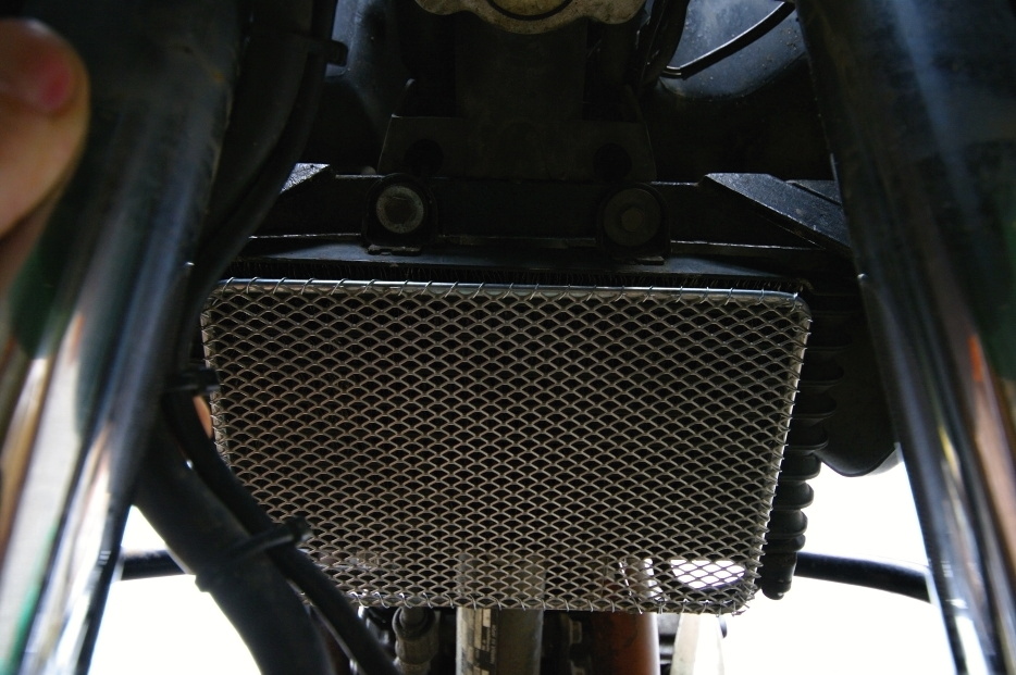

Ahoj,vzhledem k tomu, že jsem vyráběl novou mřížku chladiče a zbylo mi kus tahokovu, nabízím výrobu mřížky před chladič.
Tahokov je z nerezu, oplet pozinkovaným drátem, konstrukce je rovněž pozinkovaný drát (průměr 4-5mm). Na místech svárů je zinek poškozen, přetřu to stříbřenkou.
Mřížka přesně kryje celé žebrování chladiče, je cca 1cm od voštin. Montáž na držáčky, které jsou součástí rámu Freewinda (2x šroub M6).
Kdyby někdo chtěl, pište na soukromou zprávu, na ceně se dohodneme dle počtu zájemců.

Já si asi nedokážu úplně přesně vybavit, kam se to přišroubuje? A proč jsou úchyty asymetrické? (což bude asi vyplývat z odpovědi na první otázku) Za odpověď dík!
Re: Mřížka chladiče - nabízím, vyrobím
To mě napadlo taky, že se to chytí v místech těch origo "padáků".. Ale ty mají závěsy symetrické, ne?
Nedokázal bys to vyfotit na mašině?

Dokázal, odpoledne to vyfotím. Nevím, kam se šroubujou originální padáky, ale možná máte pravdu. Úchyt je asymetrický z toho důvodu, že vlevo při pohledu zepředu překáží trubička od chladiče a zadruhé levý úchyt je o něco dál než pravý a taky není chladič úplně symetricky v ose rámu motorky (asi o 0,5cm) ale je to znát.Twin píše:Nedokázal bys to vyfotit na mašině?
Hodím sem večer fotky.

PS pokusím se vymyslet montážní "očko" tak, aby šly osadit zároveň i ty originální padáky - udělám to očko z něčeho jinýho než z matice s límcem. Aby to šlo stáhnout spolu jedním šroubem

Musím veřejně pochválit bytelnost Rimmerákovy konstrukce.. Pod chladičem mám pomocný rám padáků, takže mi nestačila vzdálenost mřížky od chladiče, stačilo odvrtat závity matic, přihnout držáčky a kraje mřížky a je to.. Distanc akorát, pevná, stylová a funkční..
