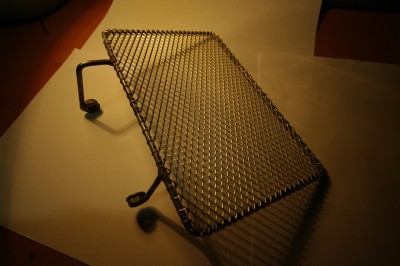

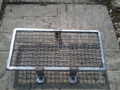

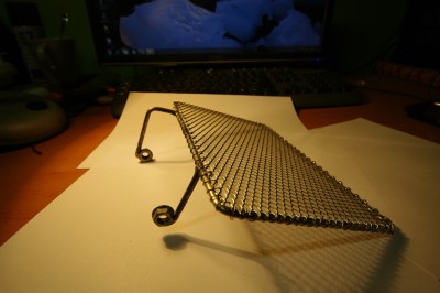

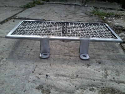

Ahoj,vzhledem k tomu, že jsem vyráběl novou mřížku chladiče a zbylo mi kus tahokovu, nabízím výrobu mřížky před chladič.
Tahokov je z nerezu, oplet pozinkovaným drátem, konstrukce je rovněž pozinkovaný drát (průměr 4-5mm). Na místech svárů je zinek poškozen, přetřu to stříbřenkou.
Mřížka přesně kryje celé žebrování chladiče, je cca 1cm od voštin. Montáž na držáčky, které jsou součástí rámu Freewinda (2x šroub M6).
Kdyby někdo chtěl, pište na soukromou zprávu, na ceně se dohodneme dle počtu zájemců.

Já si asi nedokážu úplně přesně vybavit, kam se to přišroubuje? A proč jsou úchyty asymetrické? (což bude asi vyplývat z odpovědi na první otázku) Za odpověď dík!

To mě napadlo taky, že se to chytí v místech těch origo "padáků".. Ale ty mají závěsy symetrické, ne?

Dokázal, odpoledne to vyfotím. Nevím, kam se šroubujou originální padáky, ale možná máte pravdu. Úchyt je asymetrický z toho důvodu, že vlevo při pohledu zepředu překáží trubička od chladiče a zadruhé levý úchyt je o něco dál než pravý a taky není chladič úplně symetricky v ose rámu motorky (asi o 0,5cm) ale je to znát.Twin píše:Nedokázal bys to vyfotit na mašině?
Hodím sem večer fotky.

PS pokusím se vymyslet montážní "očko" tak, aby šly osadit zároveň i ty originální padáky - udělám to očko z něčeho jinýho než z matice s límcem. Aby to šlo stáhnout spolu jedním šroubem ![Úsměv :-)](./images/smilies/icon_e_smile.gif)

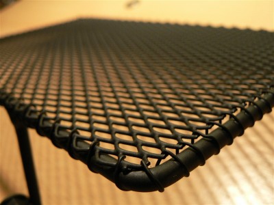

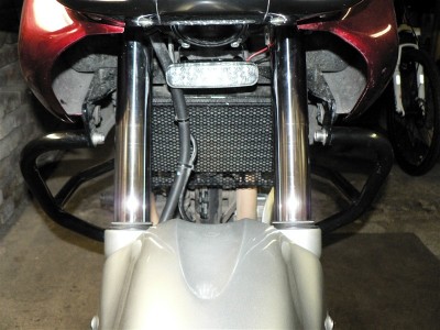

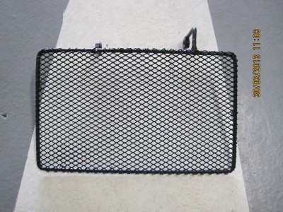

Rimmerakova mřížka je super, v úterý vyrobená, ve středu předaná a ve čtvrtek nakomaxitovaná do černého matu..
Dobrá práce brachu a v Dobřanech zdar! ![Velmi šťastný :D](./images/smilies/icon_e_biggrin.gif)
Komaxit by Elektroteplo Kolín, s.r.o.
Když by někdo potřeboval, není problém.. ![Uber Geek :ugeek:](./images/smilies/icon_e_ugeek.gif)

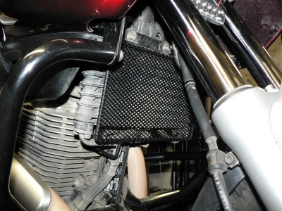

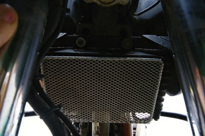

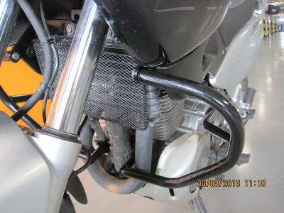

Ještě trochu foto-spamu po montáži..
Musím veřejně pochválit bytelnost Rimmerákovy konstrukce.. Pod chladičem mám pomocný rám padáků, takže mi nestačila vzdálenost mřížky od chladiče, stačilo odvrtat závity matic, přihnout držáčky a kraje mřížky a je to.. Distanc akorát, pevná, stylová a funkční.. ![Uber Geek :ugeek:](./images/smilies/icon_e_ugeek.gif)

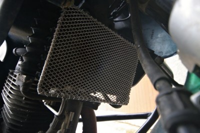

Tak namontováno a je super,díky Rimme

Tak a mřížka načerno matně vypadá mnohem lépe

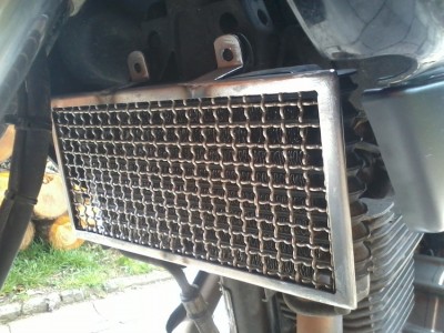

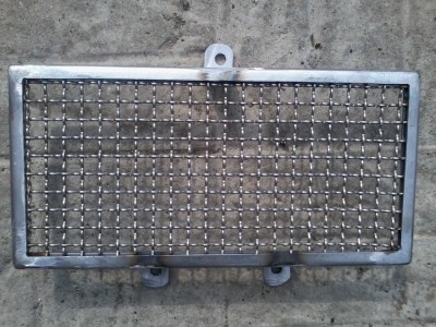

Čabas chlapi, tak dám na ukázku, co sem si nechal vyrobit na chladič já.

že by i GRILL ?
a jak je to těžké ?
