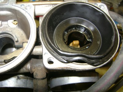

Potýkal jsem se s podobným problémem.Závadu způsobil mechanik špatným složením karburátoru.Prostě mi při smontovávání karburátoru v jednom z nich skřípnul membránu(viz.foto).Takže rozdíl byl znát až od 5ti tisíc otáček.Do 5ti tisíc motor táhnul skvěle,nad 5 tisíc už se mu moc nechtělo a zvuk měl jako by se přetáčel.Jinak se choval normálně,jel klidně a nestřílel.Maximálku jsem měl taky kolem 145km/hod a k tomu větší spotřeba.Laicky řečeno:motorka jela od půl plynu jen na jeden karburátor.

Díky za rady. 17.9. jsem k němu znovu objednán v rámci reklamace na kontrolu karburátorů. Tak uvidím. Doufám jen, že šimi měl pravdu a bude to membránou v karbecu a mám vyhráno a i ušetřeno.

Neříkám že to nutně je membrána,tak jako u mě,ale souhlasím tady s klukama že chyba je v karburátorech.Máš je možná jen špatně sladěné.Lajda píše:Díky za rady. 17.9. jsem k němu znovu objednán v rámci reklamace na kontrolu karburátorů. Tak uvidím. Doufám jen, že šimi měl pravdu a bude to membránou v karbecu a mám vyhráno a i ušetřeno.

Membránu jsem nekupoval,on ji nějak natáhnul zpátky a funguje skvěle.Lajda píše:Do Brna je to nějakých 180km. Zase to nevidím tak daleko. Buba se o motorku pečlivě staral. Taky jsem rád, že ji od něho mám. Jenom nyní zvažuji, jestli jsem neudělal chybu a neměl ji raději dát do značkového servisu Suzuki. Včera mi totiž zpět mechanik volal a má dojem, že jsem se do toho vrtal, že je přesvědčen, že vše nastavil správně. Asi je moje chyba, že jsem mu řekl, v čem asi by mohla závada být a odkud jsem čerpal tyhle rozumy, tak asi nabyl toho dojmu, že jsem se do toho vrtal. Nevím ani proč bych to dělal a navíc drbat do něčeho, co funguje. Já mu pouze řekl, že i mistr tesař se utne. Po 101 se chyba může udělat, že nikdo není dokonalý. Zvažoval jsem, že se na něj asi vykašlu a obětuji peníze a dám to do Suzuki k opravě. Cena za opravu, kterou si vzal on je stejná i v Suzuce.
