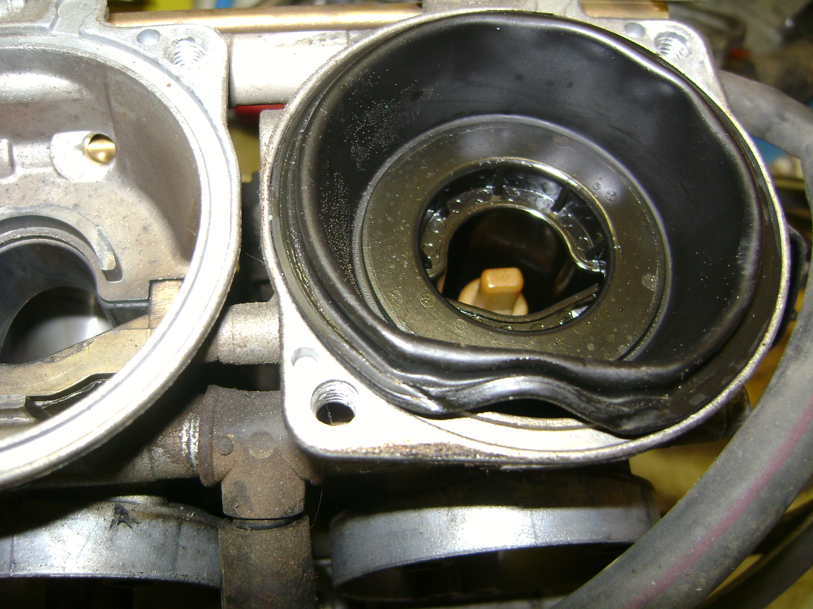

Potýkal jsem se s podobným problémem.Závadu způsobil mechanik špatným složením karburátoru.Prostě mi při smontovávání karburátoru v jednom z nich skřípnul membránu(viz.foto).Takže rozdíl byl znát až od 5ti tisíc otáček.Do 5ti tisíc motor táhnul skvěle,nad 5 tisíc už se mu moc nechtělo a zvuk měl jako by se přetáčel.Jinak se choval normálně,jel klidně a nestřílel.Maximálku jsem měl taky kolem 145km/hod a k tomu větší spotřeba.Laicky řečeno:motorka jela od půl plynu jen na jeden karburátor.
Každopádně,pokud Ti před servisem jel Freewind dobře,pak je problém u Tvého mechanika.Jednotkou to nebude,to Tě jen tak odbyl.Závadu bych hledal v karburátorech.
