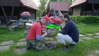

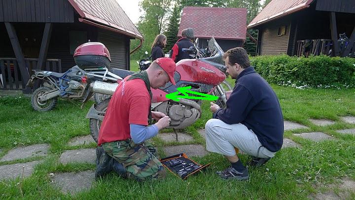

Re: Zlobí, dlouho nestartuje - poraďte :'(
ne, uzavřít, právě že ti vypadla, nebo zapomněli nastrčit hadičku, která vede podtlak od karburátorů a otevírá kohout.
Funguje to tak, že ty statuješ na benzín, kterej je v karburátorech a po nastartování vznikne v karburátorech podtlak a otevře kohout. Pokud motka dlouho stojí a odpaří se všechen benzín z karburátorů, je potřeba kohout pustit na PRI počkat pár sekund až se zaplavěj oba karburátory, přepnout na ON a startovat. Na PRI by motor neměl vrčet.
Sundej tyhle dva plasty a tam musí čučet někde nezapojená hadička, podle mě....
