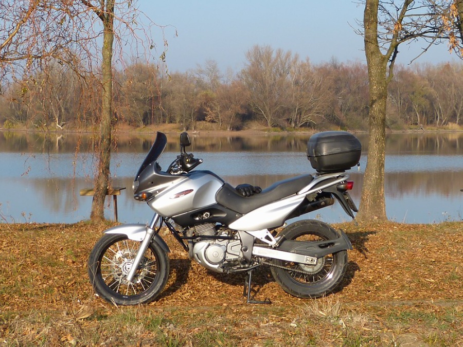

Aktuální vzhled mého (kdysi RAMova) winda:
- FXko.jpg (345.54 KiB) Zobrazeno 25034 x

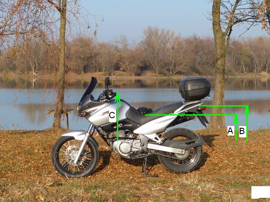

Libore a to je tam to kratší přepákování ??
Můžeš mi, prosím, změřit příležitostně ( kdyby to klaplo do konce roku ) tyto rozměry ????
( rozměry jsou od země, nezatížená motorka, bez hlavního stojanu, rozměr "B" k tomu přivařenýmu oku )
Dík Martin
Dík Martin

Příležitostně to zkusím a určitě to bude alespoň do vánocmartinbrejcha píše:Libore a to je tam to kratší přepákování ??
Dík Martin
Re: Zvýšení Freewinda
Martine, není to na milimetr, ale zhruba by to mělo odpovídat:martinbrejcha píše:Libore a to je tam to kratší přepákování ?? JO.
Dík Martin
A - 87 cm
B - 92 cm po spodní okraj oka
C - 114,5 cm na osu závažíčka, upnutí řidítek je sériové.
bonusové D - 24 cm světlá výška měřená od ochranného plechu v místě vypouštěcího šroubu oleje
Rozdíl mezi sérií a touto úpravou určitě narůstá od předu dozadu. O kolik nevím, ale také by mně to zajímalo. Můžeš napsat míry Tvého winda?
čau Libore, momentálně mám Winda u doktora ( přední destičky ) a vyzvedávám si ho o víkendu.
Pak si ho změřím, ale asi ho budu mít menšího
takže serie ( ??? ) kdoví
A=830mm
B=855mm
C=1130mm
Bonus 230mm, ale u mě se to špatně měří. Nevím proč, ale mám ten kryt docela zvalchovanej
čau Martin
A=830mm
B=855mm
C=1130mm
čau Martin
To Déčko sis zřejmě působením neznámých přírodních sil o nějaký ten cenťáček zvětšilmartinbrejcha píše:takže serie ( ??? ) kdoví
A=830mm
B=855mm
C=1130mm
Bonus 230mm, ale u mě se to špatně měří. Nevím proč, ale mám ten kryt docela zvalchovanej![]()
čau Martin
U Céčka jsem se prochu uklep

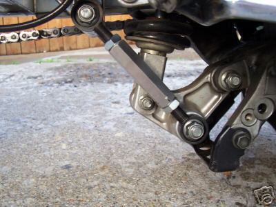

taky jedna varianta a stelovaci
- big_link_on_bike.JPG (27.2 KiB) Zobrazeno 24706 x
