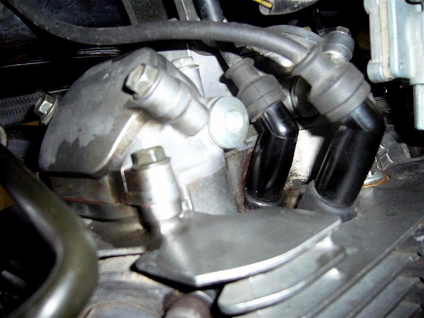

DEEP píše:Hm pekny fotky.Hadam Olejovy filtr Hiflo Filtro a retez znacka Vytahany Ksandy ;)
Olejovej filtr jsi trefil :-) je to Hiflo... Plánuji měnit každých 6000km, né 12 jak je v manuálu, takže sem KN nekupoval.
Řetězovka je D.I.D 525V - O-ring (fotka je ještě nenapnutýho ;) )

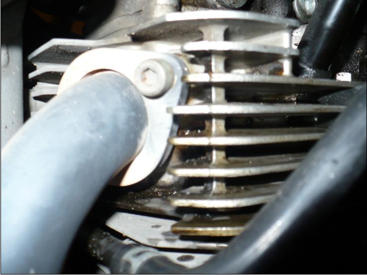

Frostys píše::roll: Za dva měsíce jsem najezdil 3000 km.......retezovka na pokraji zivotnosti ale touha jezdit byla vetsi a vetsi ......jeste musim poresit ten olej co se mi obevuje na prave strane hlavy válce a strika vsude mozne :lol: :x .......zatim me ale nezklamal a za to mu patri velke dik ;) ;)
Olej na pravé straně prosakoval i mě a mému kámošovi.Oba dva jsme měnili těsnění na šponováku rozvodovky.Je to vidět očima až při otáčkách motoru nad pět a půl tisíc.Jemu to prosakovalo skoro neznatelně,ale mě to teklo dost.Na 500 km mě ubyla hladina oleje o cca.2 mm na olejoznaku.
Re: Frostys
Mě to tady na tom místě teklo taky. Z ničeho nic to začalo, měl sem uplně zaolejovanou botu a nohavici a uchcalo asi půl litru během chvíle.
Trošku na k*kot se to mění, protože je tam málo místa na jakýkoliv nářadí. Já odmontoval výfukovej svod a padáky a pak to jakžtakž jde ale je to opruz povolit. Když povolíš ty dva imbusáčky co šponovák drží, tak šponovák vytáhneš a vyjede z něj ta šponovací tyčka.
Já tam nedával papírový těsnění ale použil jsem těsnící silikonovej tmel na motory (takovej oranžovej). Když tam budeš šponovák vracet, musíš na jeho konci vyšroubovat šroubek a šáhnout do něj šroubovákem a šponovací tyčku, která je na šroubu s vysokým stoupáním a pružině, povytáhnout otáčením a držet jí dokud šponovák nenasadíš kde byl, jinak ti zase vyjede a nepůjde to nasadit. Pak ho utáhnout (v případě silikonu né až na krev, ale nechat nejdřív tmel zvulkanizovat a dotáhnout úplně až druhý den). Od opravy najeto 4000km a ani kapička.
Pak vrátit svod výfuku a mít s tím pevný nervy. Já byl z toho ježka v kleci na prášky.

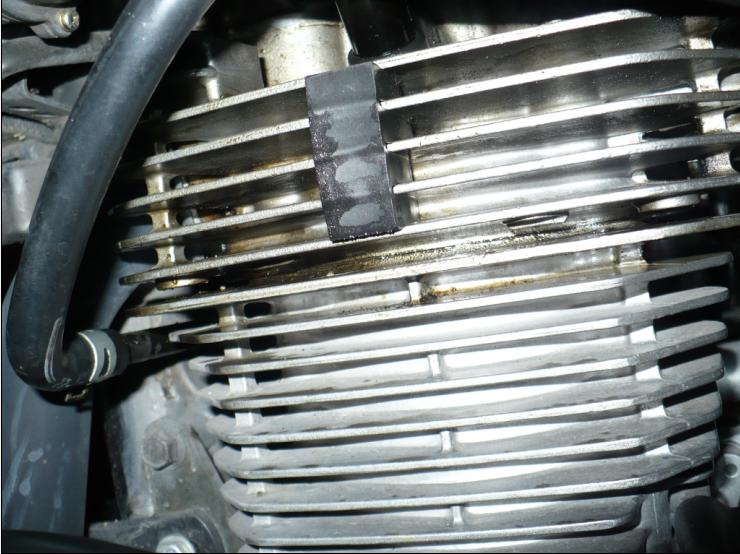

Mě prosakuje taky kolem válce okolo hlavy, je to jejich nemoc. Už mi to přetěsňovali v servise ale vydrželo to jednu sezónu. Kamarád se do toho pustil sám a bylo to ještě horší, pak mu mechanik řek, že tam jsou nějaké mikropřepouštěcí kanálky do hlavy a ty že ucpal, po znovu opravě nebyl problém. U toho šponováku mi to teklo taky, nechal jsem to udělat zároveň s tou hlavou, je tam zase to papírové.

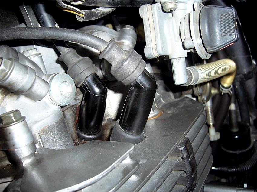

Už při koupy jsem si všimnul toho oleje ale i tak mi to něják nevrtalo hlaou....Dovezl jsem motorku domů kde jsem olej utřel a doufal že se tam neoběví.Jezdil jsem a olej pořád nikde .Pak jsem se jel jednou projet a po 100km se tam oběvil olej znova........zase jsem to doma vičistil jezdil a nic.....pak zase najednou opět olej.........tak jsem to nechal být a řekl si že to poladim přez zimu.Za tu dobu co jsem jezdil tak mi klesl olej asi o 2mm na olejoznaku.Me se ten olej obevuje na vrchni casti pod svickama...Jeden borec mi rikal ze to tece od Víka že tam není těsnění ale jenom ten silikon kterej muze bit třeba jen na 5mm poškozenej a tece to....Potřeba to rozdelat a kouknout na to....jinak takle vubec nevim kde se to tam bere.... :(
Re: Frostys

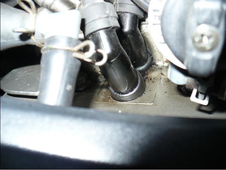

Tak u svíčky mám taky občas trošku oleje, ale nikam neteče, jen je to tam umaštěný a když to utřu a za měsíc kouknu, zase je to tam mastný. Takže dokud to neteče tak že by to dělalo kapičky, tak na to kašlu ;)
Re: Frostys
Pod svíčkama se mě to taky špiní.Měl jsem podezření že mám povolené svíčky ale jsou ok.Přesný zdroj jsem nenašel.
Re: Frostys
No kdyby kolem povolených svíček prosakoval olej bylo by to už trošku horší ;) U čtyrtaktu ;)

To ano já to mám ale spiš jakoby zamaštěný a nabaluje se mě tam prach .
Re: Frostys
Tak to to máš přesně tak jako to mám já. Spíš uslintaný než že by to teklo.

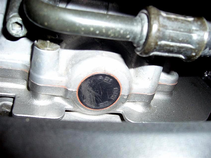

Jo,jo,jo.U tech svicek jsem mel olej taky slo to od ventylovich vik.Musel jsem to cely sundat i z vahadlama.Ocistit lehce namaznout dat spet utahnout momentakem na 10Nm.A je klid.Ale u toho napinaku to slysim vazne prvne.Proc ho nevyndate a nepodmaznete nejakym silikonem? ;)

Ojoj tak jsem se byl kouknout na to jestli mi to teda taky jeste po tech 6 letech na ty hlave rosy.A ejhle.
Rosy!!!

Tohle proste musi dolu!!!
Tady ot tud to tece jiny misto to neni.
Ps:Toho silikonu vazne jen malilinkato.
Nejlepe jenom tak zaspinit.Ne ze tam toho naserete kybl.To neni spojkovy viko na triapule.
