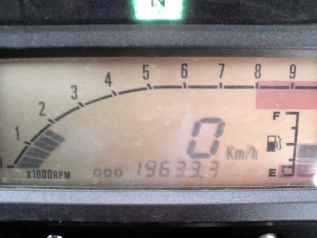

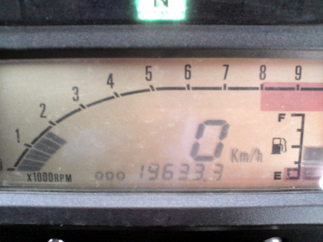

Ahoj,
na studeném motoru mám otáčky 1250 až 1500 (problikává tenhle článek na otáčkoměru) a po delší jízdě, kdy už je motor komplet zahřátí a chytá jen na ťuknutí do startéru mi pak na volnoběh točí cca 1750.. To je normální jev, ne? Samozřejmě bez sytiče, ten dávám jen na start, pak cca 1 min, vypínám a ohřívám volnou jízdou.. Dík za info! :ugeek:
Jo a jen tak mimo.. Volnoběžné otáčky se nastavují na motoru po zahřátí na běžnou provozní teplotu, že ano?
Re: min otáčky
No já nevím,ale mě na sitič kolem 2000 a po zahřátí 1200 - 1300. To znamení že jeden až dva dílky nad 1000 ot. ;)
1750 na teplém motoru se mi zdá trochu moc.
Re: min otáčky
mam asi 1500
Re: min otáčky
Tak takhle to mám, když zastavím s delší jízdou vyhřátým motorem.. (fotka není moje) Když ale motor trochu zchladne (a že to díky jde opravdu rychle asi i díky SACS), třeba se půl hodinky stojí a v okolí je teplota kolem 10-15°C, tak po nastartování má třeba těch 1250-1500.. Každý dílek na otáčkoměru znamená 250 ot/min.. :ugeek:
Jak by se tedy měl zcela akademicky správně nastavit volnoběh? :) Ať máme jasno v metodice.. ;)
